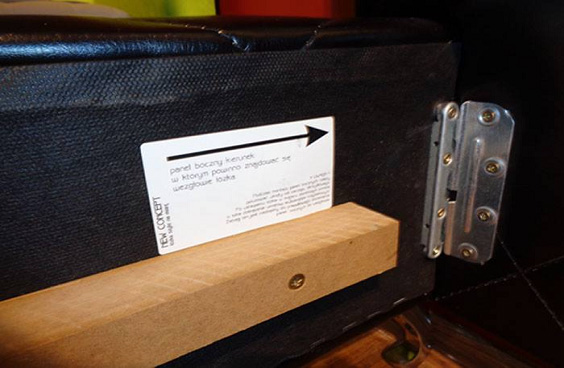

  2. Łącząc ze sobą dwa elementy, trzeba zwracać uwagę na oznaczenie „strzałkę” która znajduje się na korpusie łóżka i wskazuje kierunek, gdzie powinno znajdować się wezgłowie. W przeciwnym razie, stabilizatory boczne będą na innej wysokości niż stabilizator środkowy.
  3. Zaczepy których używamy do naszych łóżek, są to tzw. „zaczepy grzebieniowe”. Jest to jedno z najbardziej standardowych rozwiązań do łatwego połączenia konstrukcji łóżka. Użycie tego typu mocowań sprawia że konstrukcja mebla jest stabilna i solidna. Należy pamiętać, że podczas montażu paneli bocznych musimy poluzować wkręty od zaczepów.
    Po ustawieniu łóżka w miejsce docelowe, dokręcamy mocno, poluzowane wcześniej mocowania w celu prawidłowego dociśnięcia paneli bocznych do wezgłowia. Używamy do tego śrubokręta gwiazdkowego lub wkrętarki z wolnymi obrotami.

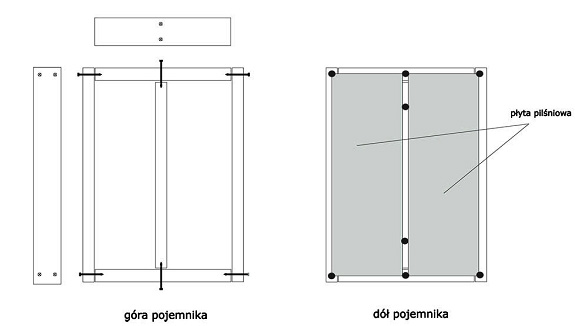

  4. Pojemnik na pościel (jeżeli go mamy) montujemy przy pomocy konfirmatów i klucza imbusowego. Boki z czołami skrzyni należy skręcić tak aby miejsca przygotowane do przybicia płyty HDF były usytuowane na górze. Na tak przygotowany szkielet należy położyć arkusze płyty i przybić za pomocą załączonych gwoździków.
